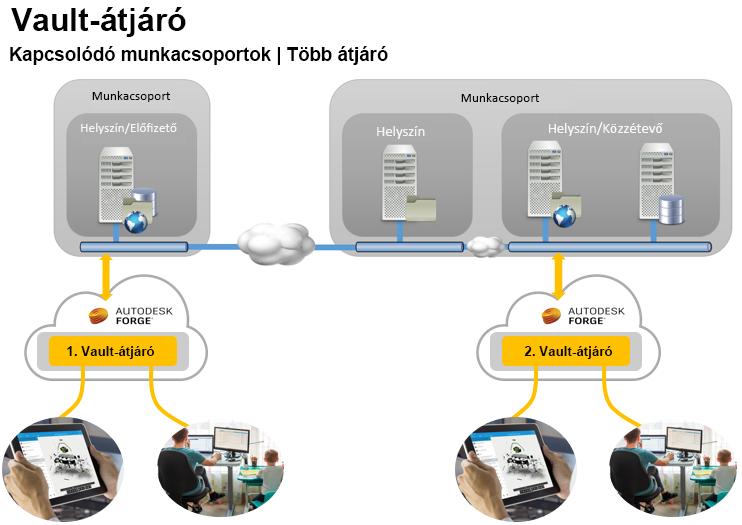

A Vault-átjáróval a csapat tagjai távolról csatlakozhatnak a Vault tárhoz.
A Vault-átjáró technológia felhőszolgáltatáson keresztül, biztonságosan kapcsolja össze a távoli eszközöket a Vault szerverekkel. A Vault-átjáró szolgáltatás létrehoz egy URL-címet, amelyet a Vault szerver neve helyett használ a Vault kliensszoftverbe (pl. Vault kliens, bővítmények stb.) való bejelentkezéskor. A felhőszolgáltatás a Vault szerverrel érintkezik, valós időben küld adatokat a kliens és a szerver között.
A Vault-átjáró konfigurálásához és használatához nincs szükség a következő hálózati erőforrásokra:
A Vault tár rendszergazdái az ADMS Console alkalmazásban kezelik a csapatuk átjáróját. Az átjáró konfigurálása érdekében a rendszergazdáknak ellenőrizniük kell, hogy teljesülnek-e a Vault-átjáró használatára vonatkozó követelmények.
A csapattagok egy átjáróhoz csatlakoznak, amikor bejelentkeznek a Vault kliensbe.
