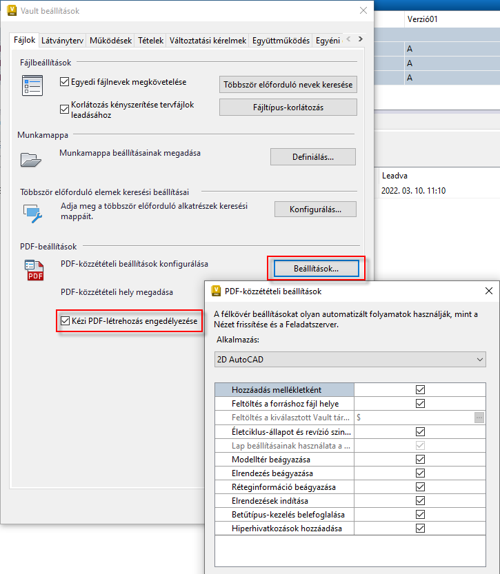

PDF-közzétételi beállítások konfigurálása
Válassza ki a 2D AutoCAD és 2D Inventor PDF-nyomtatási beállításait.
Megjegyzés: Ezen feladatok végrehajtásához rendszergazdai hozzáférésre van szükség.
  1. Kattintson az Eszközök > Felügyelet > Vault beállítások lehetőségre.
  2. A PDF-beállítások között kattintson a Beállítások gombra a PDF beállítások párbeszédpanelének elindításához, és konfigurálja a PDF-közzétételi beállításokat.
  3. Válasszon ki egy alkalmazást, és jelölje be a kívánt beállításokat.
  4. Jelölje be a Kézi PDF-létrehozás engedélyezése jelölőnégyzetet, hogy anélkül is létrehozhasson PDF-eket, hogy végig kellene léptetnie a rajzfájlok életciklus-állapotának változásain. Mostantól az eszköztáron, a helyi menüben és a Műveletek menüben is elérhető a PDF létrehozása parancs.
