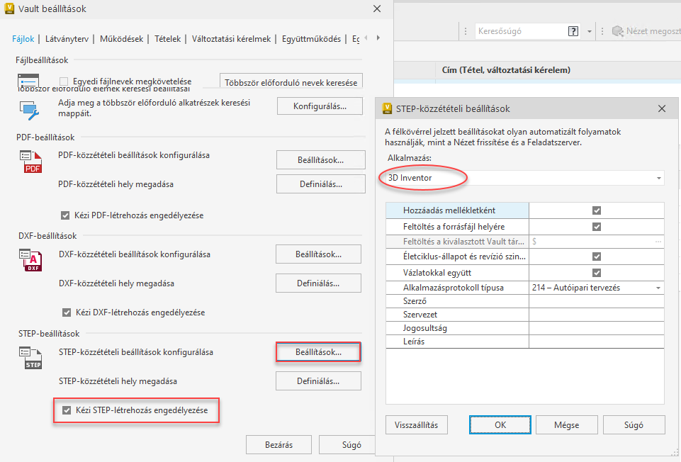

  1. Kattintson az Eszközök > Felügyelet > Vault beállítások lehetőségre.
  2. A STEP-beállítások között kattintson a Beállítások gombra a STEP-közzétételi beállítások párbeszédpanelének elindításához, és konfigurálja a STEP-közzétételi beállításokat.
  3. Jelölje be és állítsa be a kívánt beállításokat.
Jelölje be a Kézi STEP-létrehozás engedélyezése jelölőnégyzetet, hogy anélkül is létrehozhasson STEP-fájlokat, hogy végig kellene léptetnie a rajzfájlok életciklus-állapotának változásain. Mostantól az eszköztáron, a helyi menüben és a Műveletek menüben is elérhető a STEP létrehozása parancs.
