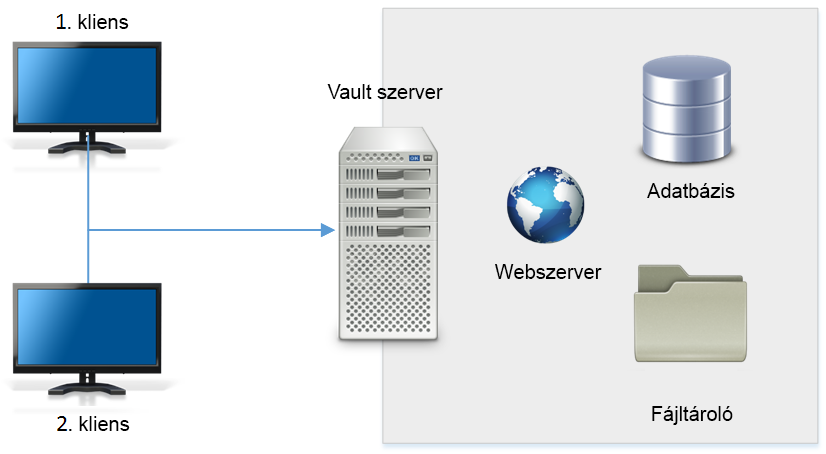

A Vault szerver három fő elemből áll: egy webszerverből, egy adatbázisból és egy fájltárolóból. A következő ábra az összetevők alapvető konfigurációját illusztrálja.
