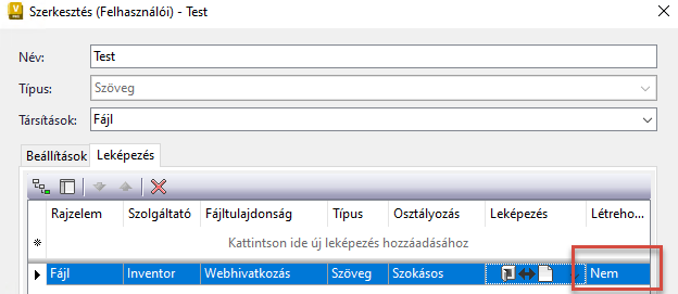

A Vault tár tulajdonságai és a fájltulajdonságok között leképezések vannak. A Copy Design megkísérli a tulajdonságok szinkronizálását, de ha a tulajdonság nem létezik a Vault tárban lévő fájlokon (a Vault tár tulajdonságleképezéseinek beállítása Létrehozás = „Nem”), a művelet meghiúsul.
A tulajdonságfrissítési hibával kapcsolatos figyelmeztetés elhárítása:
Megjegyzés: Ha egy adott tulajdonságot nem kíván hozzáadni a másolt fájlhoz (például a tulajdonság csak az összeállításfájlokra vonatkozik, a másolt fájl azonban egy rajz), hozzon létre egy külön kategóriát az adott fájltípushoz, amely nincs a tulajdonsághoz csatolva.
