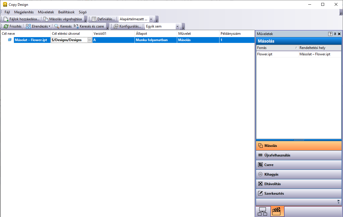

A Copy Design funkcióval új tervezési objektumokat hozhat létre a Vault tárban már létező adatok másolásával. Attól függően, hogy melyik tervezői alkalmazást használja, egy terv másolása során kimásolhatja a rajzot és kapcsolódó fájljait, egy teljes tervstruktúrát annak kapcsolódó 2D rajzaival és 3D modelljeivel együtt, vagy egy terv részegységeit.
Fontos: Ez a témakör a Vault Professional felhasználói számára készült. A Vault Basic felhasználói tekintsék át a következő témakört: Copy Design (Vault Basic).
A Copy Design mostantól egy eszköztárral rendelkező, mód nélküli párbeszédpanel: mostantól megnyitva hagyhatja, miközben a Vault klienst más parancsokhoz használja, és másolni kívánt fájlokat is megadhat.
A Terv másolása funkció a forrásfájlokkal megegyező szerkezetű másolatot készít a tervről. A Copy Design párbeszédpanelen kiválaszthatja, hogy a létező terv mely részeit kívánja másolni, újrafelhasználni, elágazásszinten újrafelhasználni, cserélni, kihagyni vagy leválasztani.
Megjegyzés: Ha a fájlok a Copy Design folyamat részeként módosulnak, a folyamat befejezése után a megfelelő CAD alkalmazásban a Vault Add-in használatával kell megnyitnia a fájlokat. Építse újra és adja le a fájlokat a Vault tárba.
