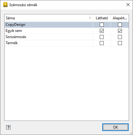

  2. Az eszköztáron kattintson a Beállítások > Számozási séma > Konfigurálás gombra a Számozási sémák párbeszédpanel megnyitásához.
  3. Jelölje be a Megjelenítés jelölőnégyzetet azoknál a számozási sémáknál, melyeket meg kíván jeleníteni nézetgombként a Számozási sémák panelen.
  4. Jelölje be az Alapértelmezett jelölőnégyzetet egy számozási séma alapértelmezett beállításként történő használatához.
  5. Kattintson az OK gombra.
