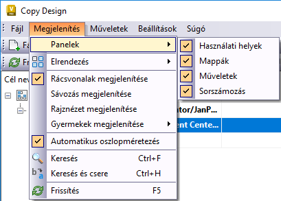

Nézet menü
Panelek
Válassza ki a Copy Design párbeszédpanelen megjeleníteni kívánt paneleket.

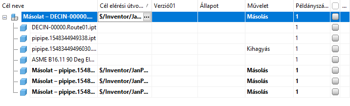

Fő nézet rács
A fő Copy Design nézet megjeleníti a másolható fájlok nevét, a fájl célmappáját, a fájlon végrehajtandó műveletet, a fájl revízióját és állapotát, és hogy az aktuális listában a fájl hány példánya (Példányszám) fordul elő.
Tipp: Alapértelmezés szerint a referencia-fájlnevek a célfájl nevére vannak beállítva művelet hozzárendelésekor. Megjelenítheti a Számozás panelt a fájlok eredeti nevükkel történő azonosításához, vagy a fő nézethez hozzáadhatja a Fájlnév (Előzmények) lehetőséget.
A fő nézetben kezelheti a másolási műveleteket és testre szabhatja a nézetet.

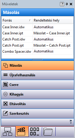

Műveletek
A Műveletek panel segítségével megtekintheti, hogy a fő nézetben található fájlokhoz milyen művelet van hozzárendelve.
Miután konfigurálta a fájlokat a fő nézetben, a Műveletek ablakban szűrheti a fájlokat a hozzájuk rendelt művelet alapján. A hozzárendelt műveletek a következők lehetnek: másolt, újra felhasznált, lecserélt, kihagyott, szerkesztett.
Megjegyzés: A fő rácsról áthúzhat fájlokat a kívánt művelet gombjára a Műveletek panelen, így beállíthat műveleteket.
További információ: Műveletek panel.
