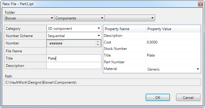

A Vault Adatszabvány párbeszédpanel az Inventor és AutoCAD alkalmazásokban érhető el. Amikor először ment egy fájlt, megjelenik az Adatszabvány párbeszédpanel. Töltse ki a szükséges mezőket és a Rendszergazda által esetlegesen beállított további mezőket, majd kattintson az OK gombra az adatok mentéséhez. Az adatok Adatlapként kerülnek mentésre, amelyek később módosíthatók.
Megjegyzés: Adatlapok használatához telepítenie kell az Adatszabvány szolgáltatást.
Megjegyzés: Az Adatszabvány szolgáltatást engedélyezni kell ahhoz, hogy használni tudja.
Alapértelmezett Adatszabvány párbeszédpanelek
Az Adatszabvány a Vault tárhoz alkalmazás alapértelmezett Adatszabvány párbeszédpaneleket telepít, amelyeket a rendszergazda módosíthat.
Az alapértelmezett párbeszédpanel a Vault tár verziójától függően eltérő lehet.
A felhasználók új címet, leírást és a vállalati információt adhatnak meg a fájlhoz. Az összes többi mezőt automatikusan határozza meg az XAML.
    Alapértelmezés szerint az alábbi mezők érhetők el.
    A felhasználók kiválaszthatnak egy számozási sémát, és ha alkalmazható, előtagot vagy utótagot. A felhasználók megadhatnak egy mappát is a fájl számára, és megadhatják a fájl nevét, leírását és megjegyzéseit.
    Megjegyzés: Ha nem állnak rendelkezésre számozási sémák a kijelöléshez, a Fájlnév mező szerkeszthető.
    A fájlnév akkor jön létre, amikor a felhasználó az OK gombra kattint.

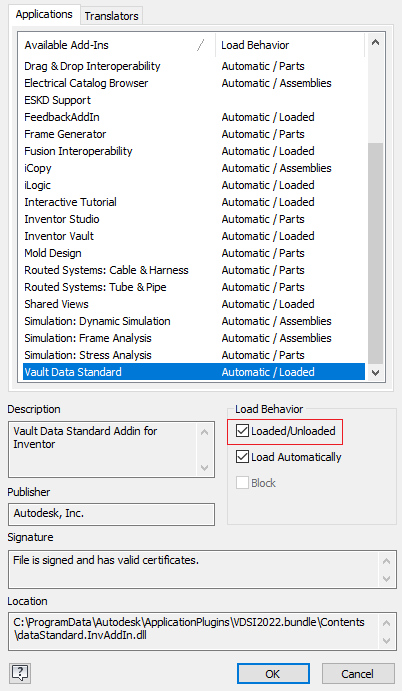

Az Inventor adatszabványának engedélyezése
Kövesse ezeket a lépéseket a Vault Data Standard betöltéséhez/törléséhez.
  1. Az Autodesk Inventor szalagján kattintson a Vault > Betöltés elemre a Data Standard bővítmény engedélyezéséhez, vagy kattintson a Vault > Törlés elemre a Data Standard bővítmény letiltásához.
    Másik megoldásként az Autodesk Inventor szalagján kattintson az Eszközök > Bővítmények elemre.
  2. A Bővítménykezelő párbeszédpanelen kattintson duplán a Vault Data Standard lehetőségre a listában a Betöltött és Memóriából törölt értékek közötti váltáshoz. A betöltési viselkedés lista frissül, hogy tükrözze a kiválasztott viselkedést.
    vagy
    Jelölje be a Betöltési viselkedés jelölőnégyzetet az adatszabvány betöltéséhez vagy eltávolításához.
  3. Kattintson az OK gombra.

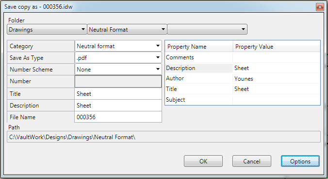

Másolat mentése másként (csak Inventor)
Használja a Másolat mentése másként lehetőséget alkatrészek, összeállítások, rajzok vagy bemutatók egyéb, például DWG, STP, PDF, DXF formátumban való mentéséhez.
  1. Kattintson a Másolat mentése másként lehetőségre, amikor meg van nyitva az alkatrész, mintakeresztszelvény, rajz vagy bemutató.
  2. A Másolat mentése másként párbeszédpanelen jelölje ki azt a kategóriát és formátumot, amelyekbe a megnyitott fájlt másolni kívánja, majd egy számozási sémát, ha alkalmazható. Írjon be megjegyzéseket, ha szükséges.

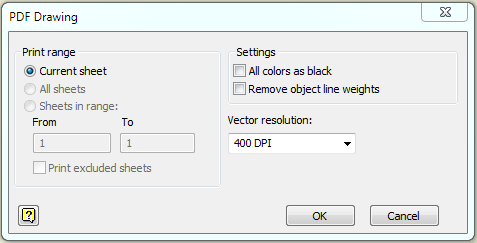

  3. Kattintson a Beállítások gombra a fájl nyomtatási tartományának, megjelenítési beállításainak vagy vektorfelbontásának testre szabásához. Kattintson az OK gombra.
  4. Kattintson az OK gombra a Másolat mentése másként párbeszédpanelen a fájl új formátumban történő mentéséhez.
    A fájlt automatikusan menti a program a munkaterületre és a Vault tárba. Nincs szükség a Vault leadás végrehajtására.
