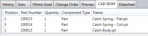

CAD-DBJ előnézet
A CAD-DBJ előnézeti panel megjeleníti a kiválasztott fájl DBJ részleteit, beleértve a külső alkalmazásokból szerzett adatokat.

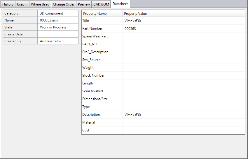

Adatlap előnézet
Az Adatlap előnézet a fájlok rendszergazda által meghatározott szabványos tulajdonságait jeleníti meg. Például az alapértelmezett adatlap a vontokozó fájlról egy áttekintést ad, amely olyan információkat tartalmaz, mint az életciklus-állapot és kategória.
