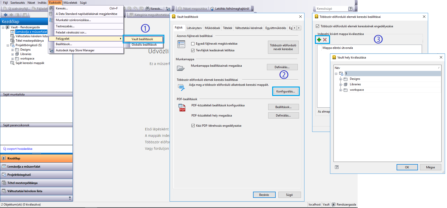

Mappák konfigurálása a Vault kliensben
A Vault beállítások párbeszédpanelen határozza meg a keresési tartományt. Adja meg azokat a mappákat, ahol az alkatrészek indexelve lesznek.
Csak a rendszergazda és a konfiguráció-rendszergazda rendelkezik engedélyekkel a Többször előforduló elemek keresése funkció beállításainak konfigurálásához.
Kattintson ide a részletekért.

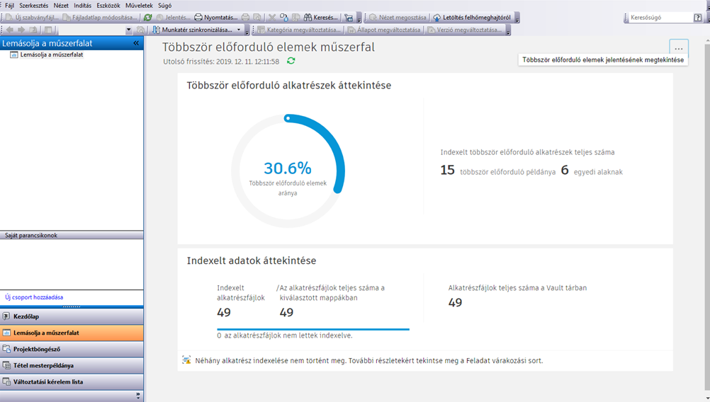

A többször előforduló alkatrészek adatait tartalmazó műszerfal megtekintése
A fájlok indexelését követően megtekintheti az adatokat a többször előforduló elemek műszerfalán. A Vault kliensben kattintson a többször előforduló elemek műszerfalára. Megtekintheti a többször előforduló alkatrészekkel kapcsolatos jelentést, amelyet Excel, PDF vagy Word formátumba is exportálhat.

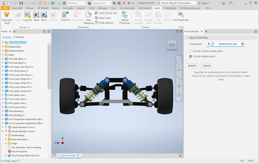

  1. Nyisson meg egy összeállítást az Inventorban, és csatlakoztassa azt egy Vault tárhoz úgy, hogy a Többször előforduló elemek keresése funkció beállításai engedélyezve vannak.
  2. A Vault lapon kattintson a Többször előforduló elemek keresése parancsra.
  3. Válassza ki a bemeneti geometriát a többször előforduló elemek (alkatrész, összeállítás, alkotóelem) kereséséhez, majd kattintson a Keresés gombra. A keresés során a tartalomközpont és a kiadott alkatrészek ellenőrzésére is lehetősége van.

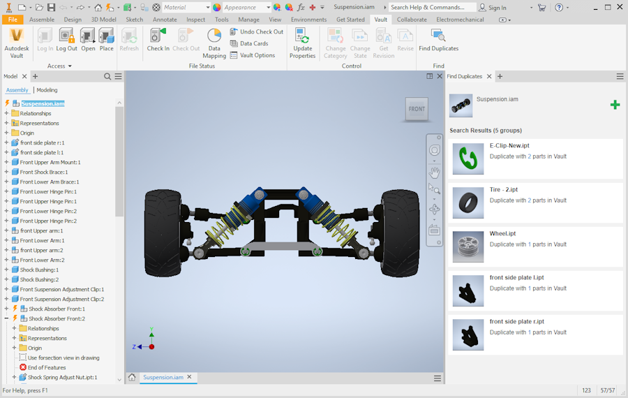

A keresési eredmények megtekintése és a többször előforduló alkatrészek cseréje
Az adott összeállításon belül többször előforduló alkatrészfájlok megjelennek a Többször előforduló elemek keresése panelen. Amikor egy összeállításon belül keres, először a többször előforduló csoportok jelennek meg. Kattintson a csoportra a többször előforduló alkatrészfájlok áttekintéséhez a Vaultból.
Szűrheti is a keresési eredményeket.
Minden egyes többször előforduló fájl esetében elérhető a Csere, az Elhelyezés, a Megnyitás, a Részletek megjelenítése és az Ugrás a Vault tárba opció.
