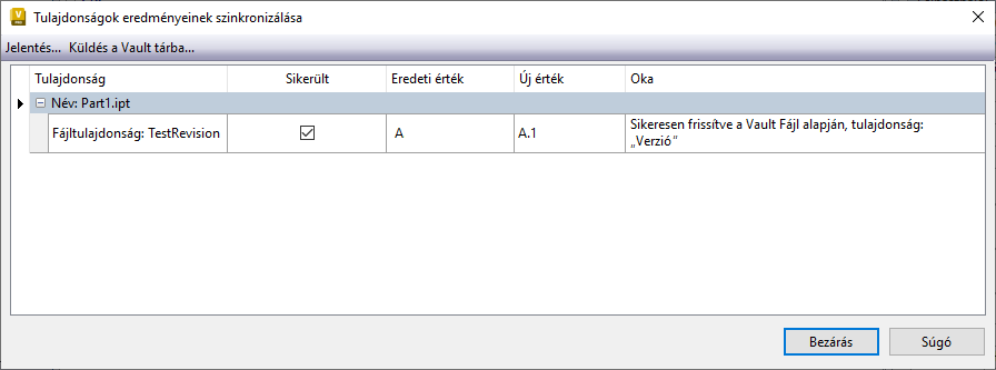

A következő forgatókönyv a tulajdonságok megfelelőségi/szinkronizálási viselkedését ismerteti:
  1. Hozzon létre egy Inventor-fájlt (Part1.ipt) több modellállapottal (Part1, Part1-MS1, Part2-MS2), majd adja le a fájlt a Vaultban.
  2. Hozzon létre egy „TestRevision” nevű, Szöveg típusú felhasználói tulajdonságot. A felhasználói tulajdonságok létrehozásával kapcsolatban lásd a Felhasználói tulajdonság létrehozása című témakört.
  3. Képezze le a Verzió Vault-tulajdonságot „Fájl” elemtípussal a „TestRevision” Inventor-tulajdonságba. A tulajdonságleképezéssel kapcsolatban lásd a Leképezési tulajdonságok című témakört.
  4. Képezze le a Verzió Vault-tulajdonságot „Tétel” elemtípussal a „TestRevision” Inventor-tulajdonságba.
  5. Alapértelmezés szerint az objektumkategória beállítása „Alap”, és nincs hozzárendelt verzió.
  6. Kattintson a jobb gombbal a fájlra, és válassza a Tétel hozzárendelése/frissítése lehetőséget. A tételértékek felsorolása az alábbiakban látható:
    Tétel Név Alkatrészszám Fájlból hozzárendelve Verzió
    Part1 Part1 Part1 Part1.ipt A
    Part1-MS1 Part1(Modelstate1) Part1-MS1 Part1.ipt A
    Part1-MS2 Part1(Modelstate2) Part1-MS2 Part1.ipt A
  7. Jelölje ki a fájlt, kattintson a Kategória megváltoztatása gombra a Vault szalagján, és módosítsa a kategóriát „Alap” helyett „Tervezés” értékre. Ekkor azt fogja látni, hogy a Part1.ipt fájl az „A” verzióban van, a Projektböngészőben pedig tulajdonságmegfelelőségi hiba jelenik meg.
  8. Jelölje ki a fájlt, és kattintson a Műveletek > Tulajdonságok szinkronizálása elemre. Ekkor láthatja, hogy a Part1.ipt fájl tulajdonsága nem módosult. A Part1.ipt az „A” verzióban marad akkor is, ha szinkronizálja a tulajdonságokat.
  9. Most módosítsa a Verzió értékét a Part1 tétel esetében A.1 értékre. Ezután módosítsa a Verzió értékét a MS1-Part1 tétel esetében A.1.1 értékre, a Part1-MS2 tétel esetében pedig B értékre.
  10. Jelölje ki a fájlt, és kattintson a Műveletek > Tulajdonságok szinkronizálása elemre.
    Az Inventor-tulajdonság (egyéni tulajdonság) mindig szinkronizálva lesz a Part1 tétellel (amely az elsődleges modellállapotból lett hozzárendelve), így a TestRevision a szinkronizálás után az A.1 verzióra módosul. A fájl verziója azonban továbbra is az „A” verzió marad.
