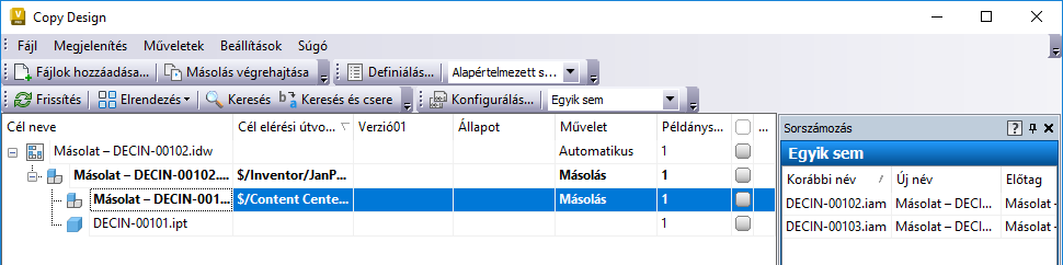

A Rajznézet egy olyan beállítási mód, amely lehetővé teszi, hogy egyedi másolási műveleteket rendeljen a rajzokhoz.
Jelölje be a Rajznézet opciót a menüben a rajzok megjelenítéséhez a fő rácsban.
A társított rajzok alapértelmezett viselkedése
A nézet használatával hozzáférhet és egyedi másolási műveleteket rendelhet a rajzokhoz. Az összekapcsolt műveletet Auto érték jelzi a Művelet oszlopban.
Ha például egy fájlt kijelölt másolásra, és a társított rajz mellett az Auto megjelölés látható, a rajz a másolási folyamat végén ugyanazt az új fájlnevet (az (1), (2), (3) stb. utótaggal ellátva) és mentési helyet kapja, mint a társított fájl.
Modellnézetben az Auto értékre állított dokumentáció ugyanazt a nevet kapja, mint a lecserélt vagy másolt függő fájl. Ez duplikált fájlneveket eredményezhet. Lépjen a Nézet > Rajznézet megjelenítése lehetőségre a Rajznézet bekapcsolásához, ami segít megoldani a fájl névütközéseit.
