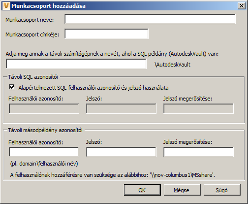

- A közzétevőn ismét kattintson jobb gombbal a Munkacsoportok lehetőségre a Vault szerverkonzolon, és válassza a Munkacsoport hozzáadása lehetőséget.
- Adja meg a megfelelő információkat a távoli munkacsoporthoz.
Ha létrehozott többszörözésre jogosult felhasználói fiókot, használja annak hitelesítési adatait a Távoli többszörözés hitelesítési adatainál.
Egy háttérfolyamat a távoli SQL szervert előfizetőként konfigurálja és elindítja az KVM adatbázis többszörözését a Közzétevőről. Ha a másodlagos szerver konfigurációja befejeződött, hozzáadódik a konzolon található a Wunkacsoportok fához.

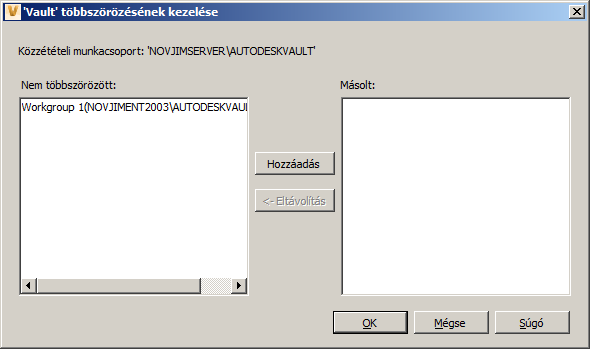

- A közzétevőn az ADMS Console alkalmazásban kattintson a jobb gombbal a Munkacsoportok lehetőségre, és válassza ki a Többszörözés kezelése lehetőséget.
- Válassza ki a többszörözni kívánt Vault tárat.
- Mozgassa a többszörözni kívánt munkacsoportokat a Többszörözött oszlophoz a >> gomb segítségével.
