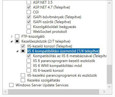

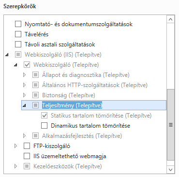

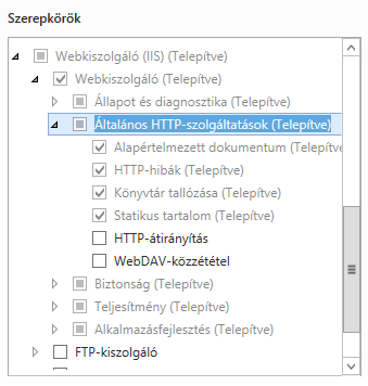

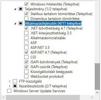

  7. A Kiszolgálói szerepkörök területen jelölje ki a következő szerepköröket:
  8. Kattintson a Telepítés gombra.
