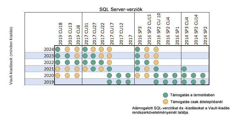

SQL verziók
A következő táblázatban zöld pöttyök segítségével összefoglaljuk a Vault és az SQL kompatibilis verzióit. Az ajánlott frissítési útvonalat sárga pöttyök jelölik. Tekintse át az Ön által használt Vault-alkalmazás Vault-rendszerkövetelményekre vonatkozó szakaszát, és ellenőrizze, hogy az adott Vault-verzió kompatibilis-e az adott SQL-termékverzióval.
Amennyiben az SQL frissítésére van szükség, tekintse át az Ön környezetének megfelelő témakört, ahol megtalálja a leggyakrabban követendő frissítési forgatókönyveket. Az SQL teljes dokumentációja elérhető a Microsoft webhelyéről.
