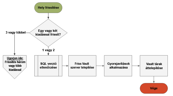

Egyszeres hely
Kövesse az utasításokat az egyszeres helyet használó Vault szerver frissítéséhez.
Egy vagy két kiadással szeretne frissíteni?
    Egy vagy két kiadással történő frissítéshez a Vault szerver egyetlen telepített változata szükséges. Három vagy több kiadással újabb verzióra történő frissítéshez a Vault szerver köztes telepítései szükségesek.
    Például ha a Vault Professional 2019 verzióról a Vault Professional 2024 verzióra frissít, használja a „3 vagy több” áttelepítési útvonalat.

Az aktuális Vault szerver telepítése
    A Vault szerver 2011 vagy újabb verziók telepítője automatikusan eltávolítja a Vault szerver 2010 vagy újabb kiadásait. Így nem szükséges eltávolítania a Vault 2010 vagy újabb verziókat.
    A Vault szerver telepítésekor mindig engedélyezze a szervizcsomagok letöltését és alkalmazását.
    A telepítés végén a program felkéri Önt a Vault szerver alkalmazásának elindítására és a Vault tárak áttelepítésére. Ekkor még ne telepítse át a Vault tárakat.
Gyorsjavítások alkalmazása
    A szervizcsomag kiadása óta létrehozott gyorsjavításokat minden helyen kézileg telepíteni kell. A gyorsjavítások telepítésével biztosítja a legújabb frissítések telepítését, amely segít a megfelelő áttelepítésben.
Vault tárak áttelepítése
    A Vault szerver első indításakor a program felkéri a rendszergazdát a Vault tárak és elemtár-adatbázisok áttelepítésére. A felhasználók addig nem tudnak bejelentkezni a Vault tárba, amíg az áttelepítés be nem fejeződött. Először telepítse az összes szervizcsomagot és gyorsjavítást, és csak azt követően kezdje el az áttelepítést.
    Ha a szervizcsomagot vagy a gyorsjavítást áttelepítés után alkalmazza, build-to-build (b2b-) áttelepítést kell végrehajtania. A B2B-áttelepítés egy parancssori lehetőség, amelyet részletesen ismertet az Áttelepítési időtúllépés fejezet az Autodesk wikijében.

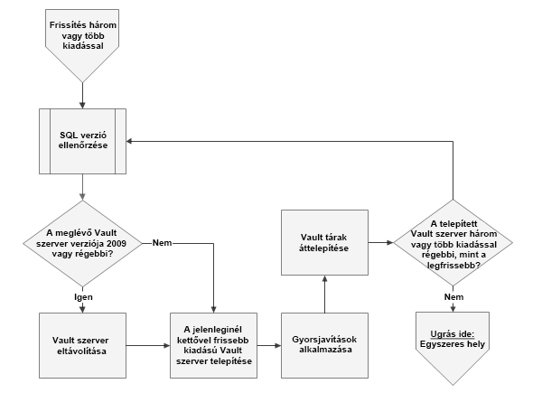

Frissítés három vagy több kiadással
Kövesse a szakaszban található utasításokat, amennyiben Vault szerverének verziója három vagy több kiadással régebbi, mint az, amelyre frissíteni fog.
Köztes verziók telepítése
Az Autodesk Vault szerver minden verziója támogatja az előző két kiadásról történő áttelepítést. Amennyiben három vagy több kiadással újabb verzióra frissít, az SQL adatbázist a Vault köztes verzióin át tudja áttelepíteni. Ehhez telepíteni kell a Vault szerver legutóbbi kiadásáig megjelent összes programverziót.
Ha például a 2020-as verzióról szeretne a 2024-es verzióra frissíteni, köztes lépésként telepítenie kell a Vault 2022-t.

Az SQL verziójának ellenőrzése
Ellenőrizze, hogy az SQL telepített verziója kompatibilis-e a következő telepítendő Vault kiadásával. Amennyiben frissítenie kell az SQL programot (lásd az előző, SQL frissítése című fejezetet a dokumentumban), végezze el a szükséges frissítéseket, majd térjen vissza ehhez a szakaszhoz.
Vault tárak és elemtárak áttelepítése
Először telepítse az összes szervizcsomagot és gyorsjavítást, és csak azután kezdje el a Vault tárak áttelepítését. Ha készen áll, indítsa el a Vault szerver alkalmazást. A program felkéri a rendszergazdát a Vault tárak és elemtár-adatbázisok áttelepítésére. Fogadja el a javaslatot, és telepítse át a Vault tárakat.
Mielőtt elkezdhetné a Vault következő kiadásának telepítését, át kell telepítenie a Vault tárakat az aktuális Vault kiadásra. Ha a szervizcsomagot vagy a gyorsjavítást áttelepítés után alkalmazza, build-to-build (B2B-) áttelepítést kell végrehajtania. A B2B-áttelepítés egy parancssori lehetőség, amelyet részletesen ismertet a Vault-adatok gyorsjavítás vagy frissítés telepítését követő áttelepítéséről szóló szakasz az Autodesk Vault online súgójában.
Ha a telepített Vault szerver továbbra is három vagy több kiadással régebbi, mint a legújabb kiadás
Ha a telepített verzió továbbra is három vagy több kiadással régebbi, mint a végső verzió, ismételje meg a Frissítés három vagy több kiadással szakaszban leírt lépéseket.
A telepített Vault szerver egy vagy két kiadással régebbi, mint a végső kiadás
Ha a telepített verzió egy vagy két kiadással régebbi, mint a végső verzió, akkor nincs szükség több közbenső verzió használatára. Lépjen az Egyszeres hely szakasznál leírt lépésekre.

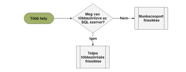

Több hely
Az Autodesk Vault segítségével két különböző módon lehet adatokat többszörözni több hely között. Az első egy munkacsoport, melyben a Vault szerver több telepített példánya csatlakozik és osztozik egy SQL szerveren. A második teljes többszörözés, melyben két vagy több, többszörözött SQL szerver vesz részt. További részleteket talál a Vault Wiki oldalon.
