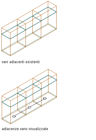

Nella maggior parte dei casi le relazioni di adiacenza tra le superfici vano sono importanti per l'esportazione e l'elaborazione dei piani costruttivi in un'applicazione ingegneristica. Per verificare lo stato delle relazioni di adiacenza in Set di strumenti AutoCAD Architecture 2024, è possibile rendere visibili tali relazioni nel disegno.
Visualizzazione delle adiacenze delle superfici
