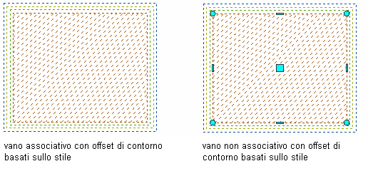

È possibile definire gli offset tra i contorni di vano nello stile di vano. In un vano non associativo con offset dei contorni basati su stile, è possibile modificare tramite grip solo il contorno base, mentre i contorni netti, utilizzabili e lordi sono definiti dallo stile. In un vano associativo non è possibile modificare i contorni tramite grip. Il contorno base è definito dagli oggetti del contorno del vano e i contorni netti, utilizzabili e lordi sono definiti dallo stile.
