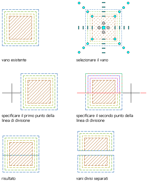

Per dividere un vano estruso 3D in vani più piccoli mediante una linea di divisione, attenersi alla procedura indicata di seguito. Il vano verrà diviso in corrispondenza della linea.
Tutte le proprietà, quali le voci di computo, i modificatori di calcolo o i tipi di offset contorno, verranno applicate ad entrambi i vani risultanti.
Dividi A seconda del tipo di offset contorno, la linea di divisione creerà risultati diversi per i contorni netto, utilizzabile e lordo.
