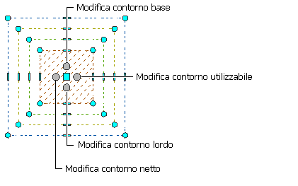

Dopo aver visualizzato i contorni netti, utilizzabili e lordi, è necessario attivarli per poterli modificare mediante grip.
I contorni netto, utilizzabile e lordo di un vano sono attivabili e visualizzabili esclusivamente nelle viste piane.
Grip contorno attivati
In alternativa fare clic con il pulsante destro del mouse su un vano, scegliere Modifica contorno dal menu di scelta rapida, quindi scegliere nel sottomenu il contorno da attivare o disattivare.
