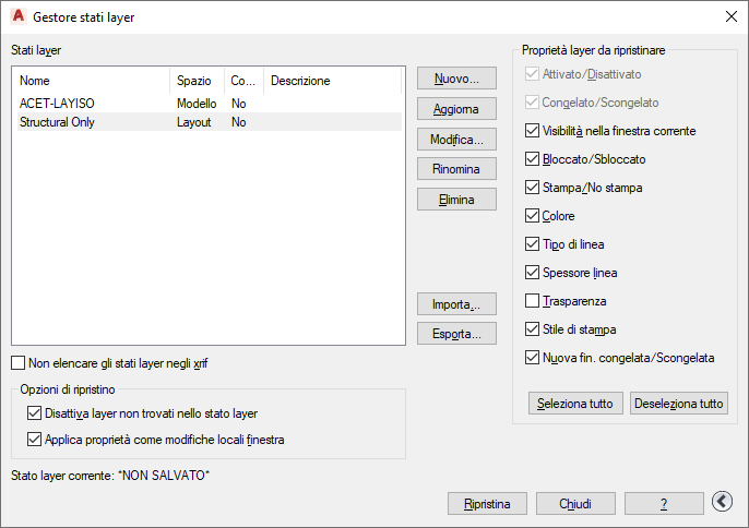

È possibile salvare le impostazioni layer correnti in un disegno come stato layer e ripristinare la configurazione layer salvata in un secondo momento. Il salvataggio degli stati dei layer risulta utile se è necessario ripristinare impostazioni specifiche per tutti i layer nelle diverse fasi di completamento di un disegno o per la stampa.
Le impostazioni dei layer includono stati, ad esempio Bloccato e Attivato, e proprietà, ad esempio Colore e Tipo di linea. Per gli stati dei layer salvati è possibile specificare quali stati e proprietà ripristinare in un secondo momento. È ad esempio possibile ripristinare solo l'impostazione Congelato/Scongelato per i layer di un disegno, ignorando tutte le altre impostazioni. Quando si ripristina lo stato del layer, tutte le impostazioni correnti rimangono invariate ad eccezione di congelamento e scongelamento.
Ripristino di uno stato layer salvato

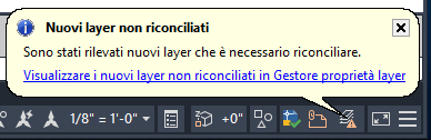

All'aggiunta di nuovi layer al disegno corrente o ad un riferimento esterno associato, è possibile ricevere una notifica prima dell'esecuzione di determinate attività quali la stampa, il salvataggio o il ripristino di uno stato layer. Ciò consente di evitare potenziali problemi quali la stampa di oggetti inseriti nel disegno all'aggiunta di un nuovo layer. Se lo si desidera è possibile impostare la modalità di verifica della presenza di nuovi layer in un disegno. È possibile specificare da quali comandi, ad esempio Salva o Stampa, viene attivata la funzione di controllo dell'elenco layer. In presenza di nuovi layer si riceverà una notifica. Il controllo può essere limitato ai nuovi layer aggiunti ai riferimenti esterni associati o può includere i layer contenuti sia nel disegno corrente sia nei riferimenti esterni associati.

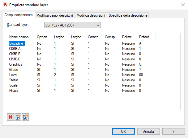

Gli standard layer determinano le convenzioni di denominazione per i layer nei disegni. Uno standard layer include un insieme di regole che determina la struttura dei nomi di layer in un disegno. Quando si installa il software, è possibile selezionare vari standard layer. Se necessario, è possibile cambiare o modificare gli standard layer successivamente.
Definizione di uno standard layer

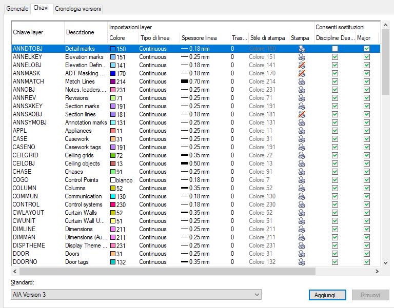

Ad ogni standard layer corrisponde uno stile chiavi layer. Le chiavi layer nello stile chiavi layer assegnano gli oggetti a layer predefiniti, con nomi conformi allo standard layer. Quando si aggiunge un oggetto, l'oggetto viene disegnato automaticamente sul layer assegnatogli nello stile chiavi layer corrente. Questo processo viene indicato come chiavi layer.
Visualizzazione di uno stile chiavi layer
È possibile cambiare una parte qualsiasi della struttura dei nomi dei layer utilizzando le sostituzioni delle chiavi layer all'interno dello stile chiavi layer. È possibile sostituire i nomi di layer per tutte le chiavi layer in uno stile chiavi layer oppure sostituire singoli stili chiavi layer.
