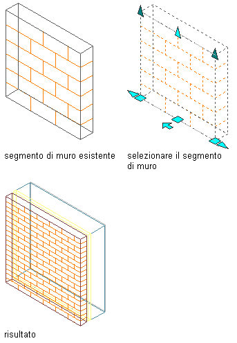

    Modifica dello stile di un segmento di muro
