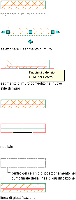

Per spostare un muro scostandolo dal centro o faccia di un componente del muro ad un punto o distanza specificata, attenersi alla procedura indicata di seguito.
  1. Selezionare il muro da spostare.
  2. Scegliere scheda Murogruppo Editamenu a discesa OffsetSposta.
  3. Specificare la posizione del punto di offset.
    Per... Procedere nel modo seguente...
    Scostare il muro dalla faccia di un componente di muro Spostare il cursore sopra il muro finché la faccia del componente desiderato non appare evidenziata con una linea rossa, quindi fare clic una volta sola.
    Scostare il muro dal centro di un componente di muro Premere CTRL e spostare il cursore sopra il muro fino ad evidenziare il centro del componente. Fare clic una sola volta.
  4. Specificare la distanza dalla faccia o centro del componente fino alla sua nuova posizione.
    Applicazione dell'offset mediante lo spostamento di un segmento di muro dal componente segmento di muro stesso
