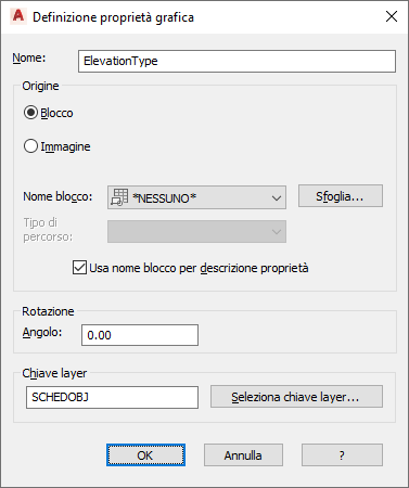

Per aggiungere una definizione proprietà grafica ad una definizione gruppo voci di computo, attenersi alla procedura indicata di seguito. I valori della proprietà grafica possono essere rappresentati da blocchi del disegno corrente o file di immagine (BMP, GIF, JPG, PNG, TIF e così via). Le immagini visualizzate non possono essere modificate direttamente.
I computi visualizzano i blocchi come proprietà grafiche soltanto se i blocchi esistono nel disegno corrente e non sono di tipo annotativo. Se si copia un computo o uno stile di tabella di computo in un nuovo disegno, verificare che vengano copiati anche tutti i blocchi.
| Per... | Procedere nel modo seguente... |
| Selezionare un blocco del disegno corrente | Selezionare Blocco, quindi selezionare il blocco desiderato nell'elenco a discesa. |
| Selezionare un blocco all'esterno del disegno corrente | Selezionare Blocco, fare clic su Sfoglia, selezionare un blocco e fare clic su Apri. |
| Selezionare un file di disegno | Selezionare Blocco, fare clic su Sfoglia, selezionare un disegno e fare clic su Apri. |
| Selezionare un file di immagine | Selezionare Immagine, quindi fare clic su Sfoglia. Nella finestra di dialogo Seleziona file di immagine, individuare e selezionare l'immagine desiderata, quindi fare clic su Apri. Selezionare un tipo di percorso dall'elenco a discesa. I percorsi relativi agevolano l'eventuale riutilizzo del progetto. |
Per modificare il nome della definizione di proprietà, fare doppio clic sul valore impostato per l'opzione Nome.
Il formato selezionato diventa il formato di default di una colonna quando questa proprietà viene aggiunta ad uno stile di tabella di computo. È possibile modificarla in qualsiasi momento. Nella colonna Esempio è indicata la modalità in cui viene visualizzato il valore di default utilizzando la misura selezionata.
