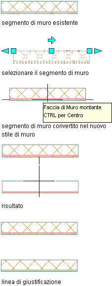

Per aggiungere copie di un muro esistente scostate da un componente del muro ad una distanza specificata, attenersi alla procedura indicata di seguito.
Questo comando di offset consente di copiare dei muri scostandoli di una distanza netta dalla faccia o centro di uno specifico componente di muro, quale il montante o la finitura del muro.
. | Per... | Procedere nel modo seguente... |
| Scostare il muro dalla faccia di un componente di muro | Spostare il cursore sopra il muro finché la faccia del componente desiderato non appare evidenziata con una linea rossa, quindi fare clic una volta sola. |
| Scostare il muro dal centro di un componente di muro | Premere CTRL e spostare il cursore sopra il muro fino ad evidenziare il centro del componente. Fare clic una sola volta. |
Per ciascun muro aggiunto, è possibile specificare una diversa distanza di offset.
Applicazione dell'offset mediante la copia di un segmento di muro da un componente segmento di muro esistente
