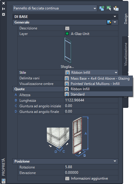

Come selezionare un differente stile per un pannello facciata continua
Per selezionare un differente stile per il pannello facciata continua, attenersi alla procedura indicata di seguito.
  1. Selezionare il pannello facciata continua per il quale si desidera modificare lo stile.
    È possibile selezionare più pannelli facciata continua e cambiare contemporaneamente lo stile per tutti i pannelli.
  2. Nel riquadro proprietà, individuare la sottocategoria Generale.
  3. Selezionare un altro stile.
