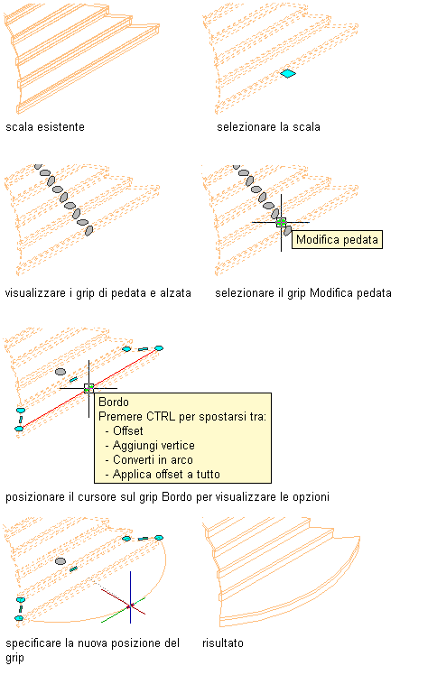

Modifica della pedata di una scala personalizzata
Per convertire il bordo della pedata di una scala personalizzata in un arco, attenersi alla procedura indicata di seguito.
Selezionare la scala personalizzata da modificare, quindi scegliere

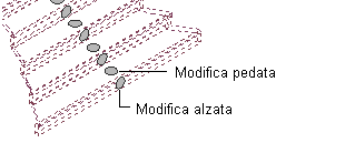

In corrispondenza del punto medio di ciascuna alzata e pedata viene visualizzato un grip.
Per modificare la faccia della pedata è possibile selezionare un grip Bordo o un grip Vertice. Per la modifica della faccia della pedata di una scala personalizzata vengono visualizzati i grip seguenti:
Viene visualizzata una descrizione contenente le opzioni seguenti:

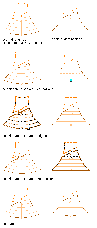

Assegnazione di una corrispondenza per pedate e alzate
Per modificare la pedata di una scala personalizzata in modo che corrisponda ad una pedata esistente in un'altra scala personalizzata, attenersi alla procedura indicata di seguito.
Creare due scale personalizzate, una contenente la pedata di cui si desidera creare la corrispondenza e l'altra da utilizzare come scala personalizzata di destinazione.
. È possibile creare la corrispondenza di una pedata, di un'alzata o di entrambe.

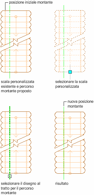

Sostituzione di un percorso montante
Per sostituire il percorso montante di una scala personalizzata esistente con un nuovo percorso montante tramite la selezione di disegno al tratto, attenersi alla procedura indicata di seguito. Per poter essere selezionato come percorso montante sostitutivo, il disegno al tratto deve essere contenuto nella scala e deve coprire l'intera lunghezza della scala.
