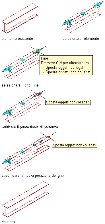

  2. Selezionare un grip di Inizio o Fine, spostarlo fino a visualizzare il valore desiderato, quindi fare clic una sola volta.
    Lo spostamento del grip di Inizio nella direzione positiva accorcia l'elemento sul proprio asse (percorso), mentre lo spostamento nella direzione negativa lo allunga.
    Lo spostamento del grip di Fine nella direzione positiva allunga l'elemento sul proprio asse (percorso), mentre lo spostamento nella direzione negativa lo accorcia.
    Modifica del punto finale di una trave strutturale mediante i grip
  3. Selezionare un grip di Inizio o Fine, spostarlo fino a visualizzare il valore desiderato, quindi fare clic una sola volta.
    Una volta selezionato un grip, è possibile immettere un valore per aumentare o diminuire la lunghezza dell'elemento strutturale.
