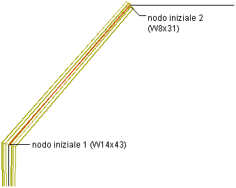

Per creare il primo puntone del supporto rigido assegnando una forma iniziale e finale diversa al secondo segmento dell'elemento supporto rigido, attenersi alla procedura indicata di seguito.
Creazione del primo puntone del supporto rigido
  1. Fare clic su Aggiungi per aggiungere un secondo componente all'elemento strutturale.
  2. In Componente, selezionare Senza nome e immettere Puntone 1.
  3. In Forma iniziale, selezionare W14X43 dall'elenco Nome.
  4. Selezionare Inizio per Rispetto a.
  5. Immettere 1 per Nodo.
  6. Scorrere la finestra di dialogo Convenzioni design verso la fine per visualizzare i parametri della forma finale per Puntone 1.
  7. In Forma finale, selezionare W8X31 dall'elenco Nome.
  8. Selezionare Inizio per Rispetto a.
  9. Immettere 2 per Nodo.
