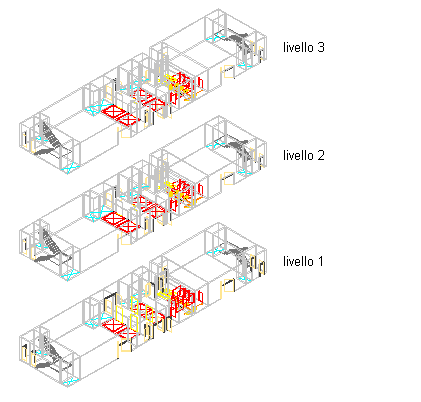

Vista 3D di livelli copiati con le relative costruzioni
Quando si crea un nuovo livello, questo è vuoto e non ha costruzioni assegnate. Dopo l'assegnazione delle costruzioni al livello, è possibile copiare quel livello e le relative costruzioni nell'edificio. Ad esempio, se dopo aver creato un livello per il primo piano e aver assegnato allo stesso tre costruzioni appartamento, si intende creare un livello per il secondo piano con lo stesso identico layout, è possibile copiare e incollare il primo livello con le relative costruzioni appartamento e rinominare il nuovo livello "Secondo piano".
Le costruzioni create copiando il livello e le costruzioni si trovano sotto la costruzione originale. Se, ad esempio, è stato copiato il livello del primo piano con una costruzione denominata Primo piano-appartamento di sinistra, a questo punto si hanno due costruzioni: Primo piano-appartamento di sinistra e Primo piano-appartamento di sinistra (2).
