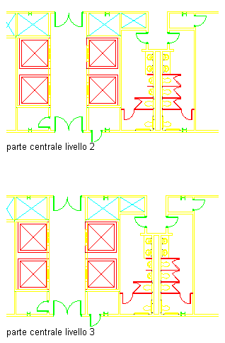

Vista piana di livelli identici della parte centrale di una costruzione

È possibile duplicare facilmente e rapidamente piani con piante identiche. Dopo aver creato un livello e aver assegnato allo stesso le costruzioni della pianta, ad esempio un layout di appartamenti sul primo piano, è possibile creare facilmente nuovi livelli, a cui sono state assegnate copie delle costruzioni del primo livello. Queste costruzioni possono essere modificate e rinominate successivamente nella scheda Costruzioni.
