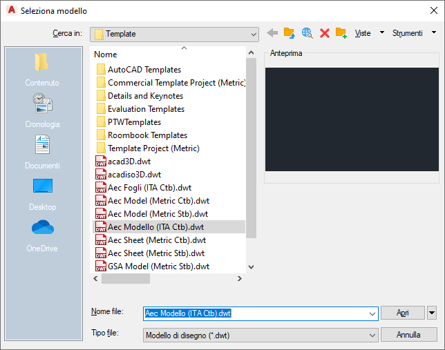

I modelli di disegno integrati nel software si trovano in C:\ProgramData\Autodesk\ACA <versione>\ita\Template. I file di modello hanno estensione DWT.
  1. Scegliere NuovoDisegno.
    Nota: Per selezionare un modello, è necessario scegliere il comando Nuovo dal menu dell'applicazione. L'icona disponibile nella barra degli strumenti Accesso rapido corrisponde al comando CNUOVO, che consente di creare automaticamente un nuovo disegno in base ad un file di modello di default. È possibile configurare il file di modello di default utilizzato per il comando CNUOVO nella finestra di dialogo Opzioni.
  2. Selezionare il modello da utilizzare o fare clic su StrumentiTrova e cercare il modello da utilizzare.
  3. Fare clic su Apri.
