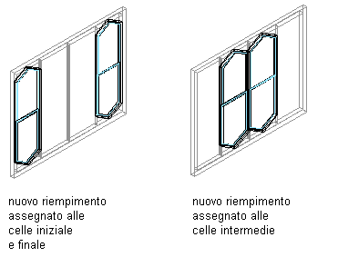

-  Utilizzare Posizione per inserire il riempimento nelle celle iniziali, mediane o finali di una griglia verticale oppure nelle celle inferiori, mediane o superiori di una griglia orizzontale. Se il numero delle celle è pari (quattro o più), Mediane si riferisce alle due celle al centro della griglia. Se invece il numero delle celle è dispari (tre o più), la cella mediana è quella al centro della griglia.

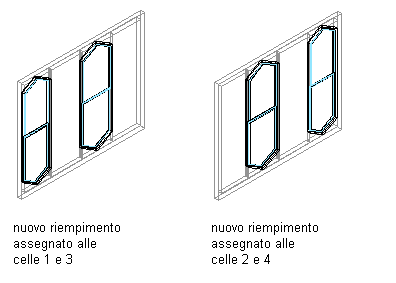

-  Utilizzare Indice per inserire il riempimento in celle specifiche basandosi sui numeri di cella. Le celle sono numerate dall'inizio alla fine o dal basso verso l'alto. Ad esempio, digitando 1, 3, 5 il riempimento verrà inserito nella prima, nella terza e nella quinta cella.

 Fare clic sulla colonna Usato in, quindi sul primo pulsante a destra nella riga. Selezionare le celle che devono utilizzare l'assegnazione, quindi fare clic su OK.  |

 Immettere i numeri delle celle separati da virgole nella colonna Usato in. Per le griglie verticali le celle sono numerate da sinistra verso destra, mentre per le griglie orizzontali sono numerate dal basso verso l'alto.  |
