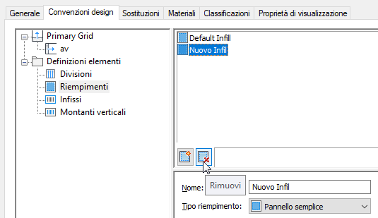

  1. Scegliere scheda Gestiscigruppo Stile e visualizzazioneGestione stili.
  2. Espandere Oggetti architettonici, quindi Stili di facciata continua.
  3. Selezionare uno stile di facciata continua.
  4. Selezionare la scheda Convenzioni design.
  5. Nel riquadro sinistro, in Definizioni elementi selezionare Riempimenti.
  6. Selezionare la definizione di riempimento non più necessaria, quindi fare clic su Rimuovi.
  7. Fare clic su OK.
