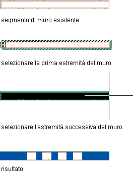

  1. Selezionare uno strumento Indicatore del livello di resistenza al fuoco nella tavolozza degli strumenti.
    Nella tavolozza Annotazione è disponibile un indicatore del livello di resistenza al fuoco.
  2. Specificare il punto iniziale del muro a cui si desidera assegnare l'indicatore del livello di resistenza al fuoco.
  3. Selezionare quindi il punto finale del muro nella direzione in cui si desidera disegnare la linea dell'indicatore.
  4. Specificare altri punti sui muri per estendere la linea, se necessario.
  5. Premere INVIO.
