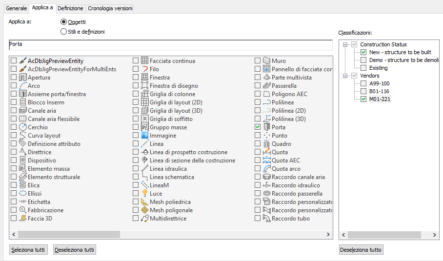

Definizione gruppo voci di computo per un oggetto porta
Le proprietà disponibili per gli oggetti AEC possono essere suddivise in due categorie:
Le proprietà automatiche sono invece predefinite e sono disponibili per l'inclusione nelle definizioni gruppo voci di computo. È possibile creare e immettere valori per le proprietà manuali.

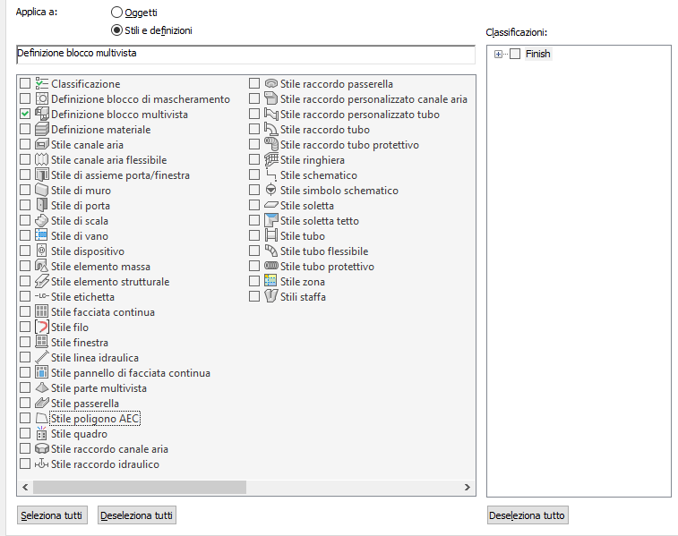

È possibile creare una definizione gruppo voci di computo per oggetti, stili e definizioni, ad esempio per le definizioni di blocchi multivista. È consigliabile inserire le proprietà manuali che cambiano per ciascuna istanza di un oggetto in una definizione gruppo voci di computo basata sugli oggetti applicata in base all'oggetto.
Definizione gruppo voci di computo applicata agli oggetti porta
È invece consigliabile inserire le proprietà manuali che rimangono invariate per tutte le istanze di uno stile in una definizione gruppo voci di computo basata sugli stili applicata ad uno stile (ad esempio uno stile di muro) o ad una definizione (ad esempio una definizione di blocco multivista).
Definizione gruppo voci di computo applicata ad una definizione di blocco multivista

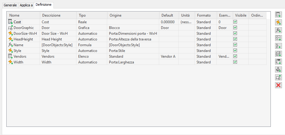

Le proprietà automatiche vengono recuperate in modo dinamico dall'oggetto. La maggior parte delle proprietà automatiche deve essere inserita in una definizione gruppo voci di computo basata sullo stile, sebbene i valori possano variare per ciascuna istanza dell'oggetto. Ad esempio, le proprietà "Larghezza porta" e "Altezza porta" vengono ricavate automaticamente dagli oggetti porta. Invece di includere tali proprietà in una definizione gruppo voci di computo basata sull'oggetto da associare a ciascuna porta, è preferibile e più efficiente includerle in una definizione gruppo voci di computo basata sullo stile con la possibilità di fornire un valore per ciascun oggetto porta di quello stile.
È possibile immettere i campi dati di AutoCAD in una proprietà manuale associata ad un oggetto o ad uno stile. I campi ampliano le funzionalità di creazione della documentazione nei file di disegno poiché i valori visualizzati in tali campi vengono aggiornati quando le proprietà ad essi associate vengono modificate. I campi possono essere associati anche mediante collegamenti ipertestuali. Ad esempio, se si inserisce un campo tramite la creazione di un collegamento ipertestuale ad un disegno in una proprietà manuale e si crea una tabella di computo che contiene tale proprietà, è possibile passare dalla cella della tabella contenente la proprietà del campo al disegno a cui è collegata.
Nelle definizioni elenco vengono creati elementi dell'elenco che vengono associati ad una definizione di proprietà manuale. Se si dispone di un elenco predefinito di elementi validi è possibile selezionare un elemento dall'elenco per una proprietà manuale sia nella definizione gruppo voci di computo sia nella scheda Dati estesi del riquadro proprietà. Ciò evita l'immissione continua di valori utilizzati di frequente.
