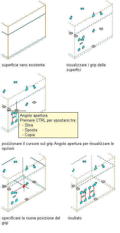

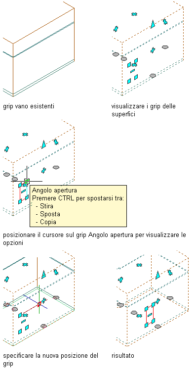

Per stirare, spostare o copiare un'apertura in una superficie di un vano estruso 3D, attenersi alla procedura indicata di seguito.
| Per... | Procedere nel modo seguente... |
| Stirare un bordo dell'apertura | Spostare il grip angolare nella posizione desiderata. |
| Spostare l'apertura in una nuova posizione nella superficie | Premere CTRL e spostare l'apertura nella posizione desiderata. |
| Copiare l'apertura sulla superficie. | Premere CTRL due volte e incollare l'apertura nella posizione desiderata. |
Stiramento di un'apertura della superficie
Spostamento di un'apertura della superficie
Copia di un'apertura della superficie
