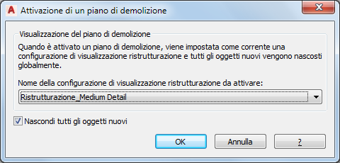

Viene visualizzata la finestra di dialogo Attivazione di un piano di demolizione. Per ulteriori informazioni sull'operazione
Per default gli oggetti nuovi sono disattivati. Per visualizzarli nel piano, fare clic su
(Mostra/Nascondi nuovi).
