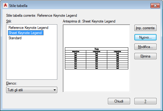

  1. Fare clic su scheda Inizio gruppo Annotazione Stile tabella .

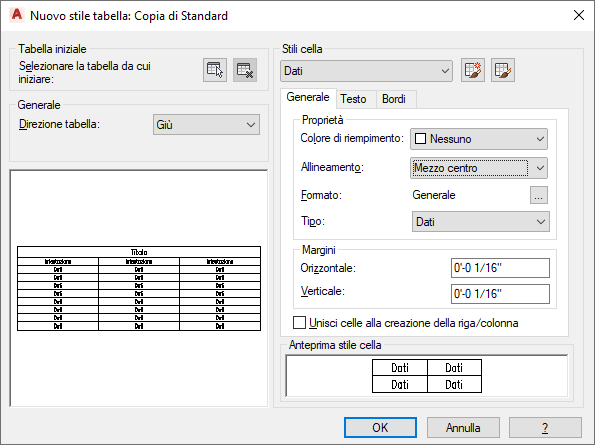

  2. Nell'elenco degli stili della finestra di dialogo Stile tabella, selezionare lo stile da modificare e fare clic su Modifica.
  3. Definire le impostazioni desiderate nelle schede Dati, Intestazioni colonne e Titolo e fare clic su OK.
