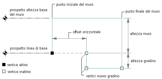

    Modifica della linea del pavimento di un muro con l'aggiunta di un gradino
    Viene aggiunto un terzo vertice in posizione equidistante dalle due estremità e a circa 1 metro e 25 cm dalla linea. Il gradino viene creato dal vertice selezionato al secondo vertice.
