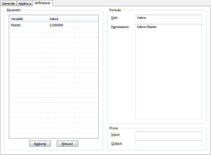

Per definire o modificare la formula di uno stile modificatori di calcolo, attenersi alla procedura indicata di seguito.
Variabile e formula per modificatore.
  1. Scegliere scheda Gestiscigruppo Stile e visualizzazioneGestione stili.
  2. Espandere Oggetti documentazione e Stili modificatori di calcolo.
  3. Selezionare il modificatore per il quale si desidera definire una formula.
  4. Fare clic sulla scheda Definizione.
  5. Aggiungere una variabile al modificatore di calcolo.
    Una variabile è formata da un nome variabile e dal valore corrispondente. Ad esempio, per creare una sottrazione per l'intonaco pari al 3%, fare clic su Aggiungi e immettere Sottrazione_intonaco nel campo Variabile e 0,97 nel campo Valore.

    A seconda delle selezioni correnti nella scheda Applica a, in Dati viene visualizzato uno dei seguenti valori:
    • ValoreArea (se è selezionato Area)
    • ValorePerimetro (se è selezionato Perimetro)
    • Valore (se sono selezionati sia Area che Perimetro)
    Questo valore non è modificabile direttamente. Per modificarlo, fare clic sulla scheda Applica a e modificare le selezioni correnti nel modo desiderato.
  6. In Espressione specificare la formula per il calcolo del modificatore.
    È possibile immettere direttamente valori e operatori matematici, variabili create e parole chiave di Visual Basic, ad esempio Mod, Exp o Log.
    Ad esempio, per impostare una sottrazione per l'intonaco pari al 3% dopo avere definito una variabile denominata Sottrazione_intonaco con un valore pari a 0,97, immettere ValoreArea * Sottrazione_intonaco.
    Nota: È importante che i nomi delle variabili ValoreArea e ValorePerimetro vengano digitati esattamente come compaiono nel campo Dati. Versioni alternative quali Valore area o valoreperimetro non vengono riconosciute.
  7. Per verificare la formula, immettere un valore di esempio per Input, premere INVIO e verificare il risultato in Output.
  8. Fare clic su OK.
