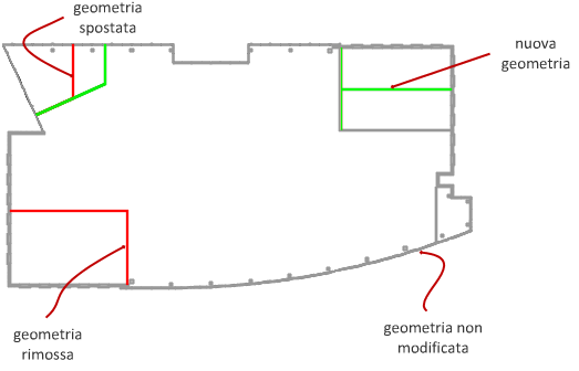

Consente di visualizzare le differenze grafiche esistenti tra disegni selezionati o versioni selezionate di un disegno.

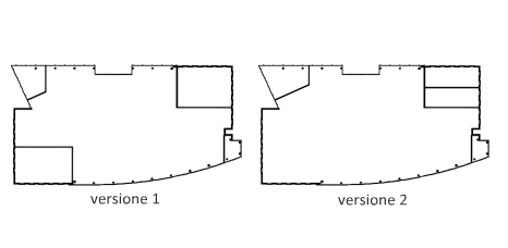

È possibile confrontare visivamente le differenze di geometria tra più disegni o versioni di un disegno. È disponibile un insieme di colori predefiniti per distinguere gli oggetti aggiunti, rimossi, modificati (ad esempio, spostati o ridimensionati) o non modificati. I risultati del confronto visivo tra versioni di un disegno vengono visualizzati in un nuovo disegno, mentre i risultati del confronto tra due disegni vengono visualizzati nel disegno corrente.
Oltre alle differenze di geometria, durante il confronto tra le versioni di un disegno è possibile includere o ignorare le differenze di testo e tratteggio. Quando vengono visualizzati nei risultati del confronto visivo, gli oggetti ignorati mantengono il colore corrente.
È possibile confrontare le versioni di un disegno nel Navigatore progetto. È inoltre possibile utilizzare il comando VCOMPARE per confrontare il disegno corrente con un altro disegno.
