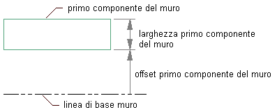

    Aggiunta del primo componente del muro

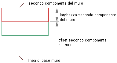

  9. Specificare l'offset del bordo, che corrisponde all'offset del bordo esterno del componente dalla linea di base.

    Aggiunta del secondo componente del muro
