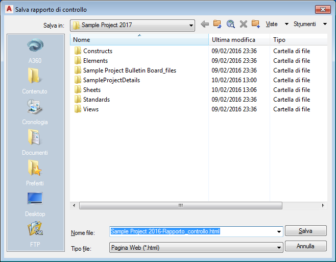

    Al termine della sincronizzazione, viene visualizzata la finestra di dialogo Salva rapporto di controllo.
  3. Scegliere un percorso di destinazione e immettere un nome per il rapporto di controllo.
  4. Fare clic su Salva.
  5. Il rapporto viene salvato come documento HTML o XML nel percorso specificato e può essere visualizzato in un browser Web o in un editor XML.
