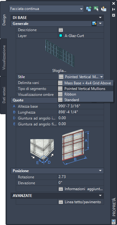

Come selezionare uno stile diverso per una facciata continua
Per selezionare uno stile diverso per la facciata continua nel riquadro proprietà, attenersi alla procedura indicata di seguito.
  1. Fare doppio clic sulla facciata continua di cui si desidera modificare lo stile.
    È possibile selezionare più facciate continue e cambiare contemporaneamente lo stile per tutti i muri.
  2. Nel riquadro proprietà, individuare la sottocategoria Generale.
  3. Selezionare un altro stile.
