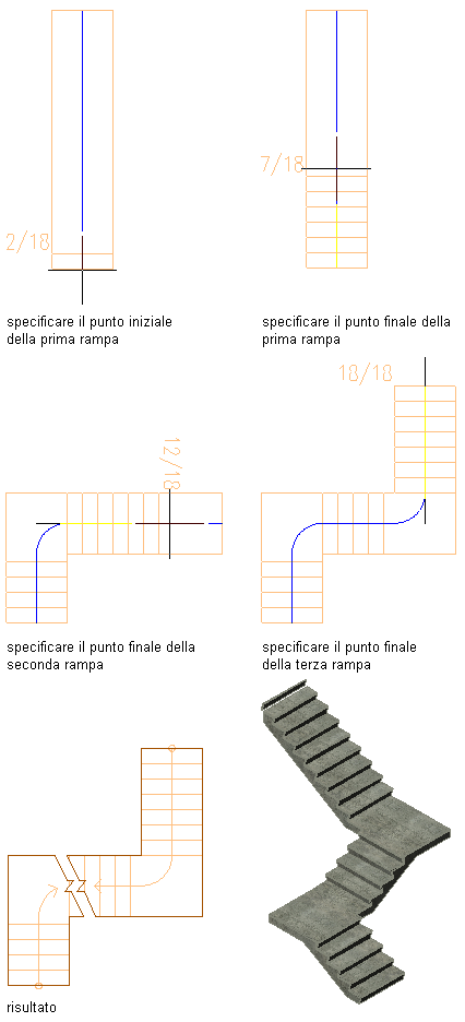

Quando si disegnano le alzate o le rampe di una scala, vengono visualizzate le linee di ogni pedata. Se si disegna un pianerottolo piano, le linee delle pedate non vengono visualizzate. Se si disegna un pianerottolo con un giro, le linee delle pedate angolate vengono visualizzate attraverso il giro. Queste linee temporanee non rappresentano necessariamente le posizioni effettive delle linee di pedata presenti nella scala finale. Inoltre, a sinistra della scala viene visualizzato il numero delle alzate effettive aggiunte alla scala rapportato al numero totale delle alzate necessarie ad una scala, ad esempio 10/18.
Creazione di una scala a più pianerottoli con pianerottoli 1/4

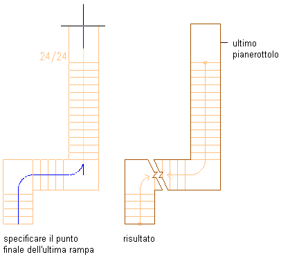

Per rendere visibile un'area più ampia del disegno, spostare o nascondere il riquadro proprietà.
Impostazione della lunghezza dell'ultimo pianerottolo in una scala a più pianerottoli
