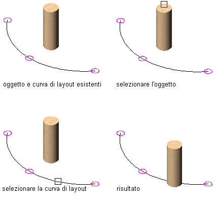

Per aggiungere un'àncora di curva con cui associare oggetti alla base di altri oggetti, attenersi alla procedura descritta di seguito.
Strumenti di layout e ancoraggio parametrici. L'oggetto è ancorato alla curva nella posizione X. Quando l'oggetto viene posizionato all'inizio, le posizioni Y e Z sono 0.
