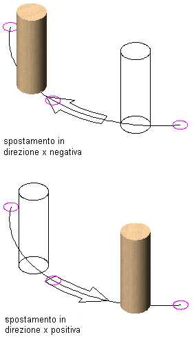

Posizione sulla curva. | Per... | Procedere nel modo seguente... |
| Modificare il punto di riferimento X sulla curva | Selezionare Inizio della curva, Punto medio della curva o Fine della curva nel campo Da. |
| Specificare la distanza X tra il punto di riferimento sulla curva e l'oggetto ancorato | Immettere un valore in Distanza. |
| Selezionare il punto sull'oggetto ancorato dal quale viene misurata la distanza X dalla curva | Selezionare Bordo iniziale dell'oggetto, Centro dell'oggetto o Bordo finale dell'oggetto nel campo A. |
Spostamento di un oggetto lungo una curva di layout nella direzione X

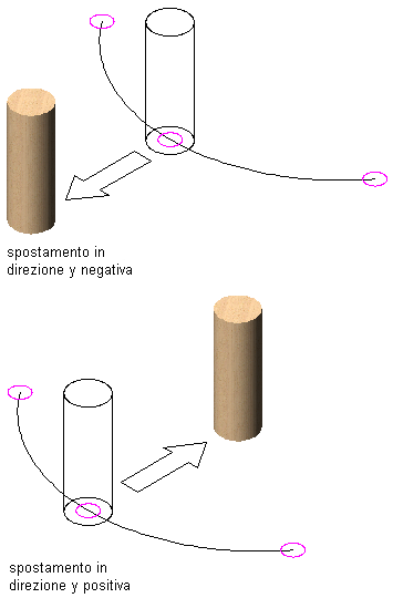

| Modificare il punto di riferimento Y sulla curva | Selezionare Estremità sinistra dell'ampiezza della curva, Centro della larghezza della curva o Estremità destra dell'ampiezza della curva nel campo Da. |
| Specificare la distanza Y tra il punto di riferimento sulla curva e l'oggetto ancorato | Immettere un valore in Distanza. |
| Selezionare il punto sull'oggetto ancorato dal quale viene misurata la distanza Y dalla curva | Selezionare Bordo iniziale dell'oggetto, Centro dell'oggetto o Lato posteriore dell'oggetto nel campo A. |
Spostamento di un oggetto lungo una curva di layout nella direzione Y
