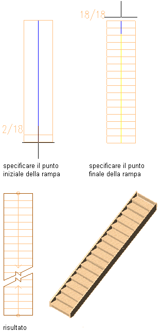

Per aggiungere una scala diritta con le impostazioni specificate dall'utente, attenersi alla procedura indicata di seguito.
Creazione di una scala diritta
